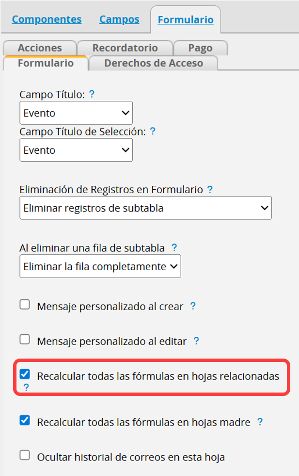

Si habilitas "Recalcular todas las fórmulas en las hojas relacionadas" en Configuración de formulario > Formulario en el modo de diseño, al guardar un registro se activará la recalculación de fórmulas para todos los registros asociados en las hojas relacionadas. Para obtener más detalles, consulta aquí.
Para mantener el rendimiento del sistema, la cantidad de registros relacionados que se pueden volver a calcular está limitada a 2000. Si la cantidad de registros que se deben volver a calcular excede este límite, no se volverá a calcular ninguno de los registros relacionados y el sistema mostrará una notificación en la esquina inferior izquierda: "Recalculación relacionada ha sido pausada: número de registros sobre el límite".
¿Cómo resolver esta situación?
1. Para garantizar la recalculación de todos los registros relacionados, puedes ejecutar manualmente la recalculación fórmulas en las hojas relacionadas.
2. Si con frecuencia alcanzas el límite de recálculo y el recálculo manual no es ideal, puedes deshabilitar la opción "Recalcular todas las fórmulas en hojas relacionadas" y configurar un Flujo de trabajo diario para recalcular fórmulas diariamente.
